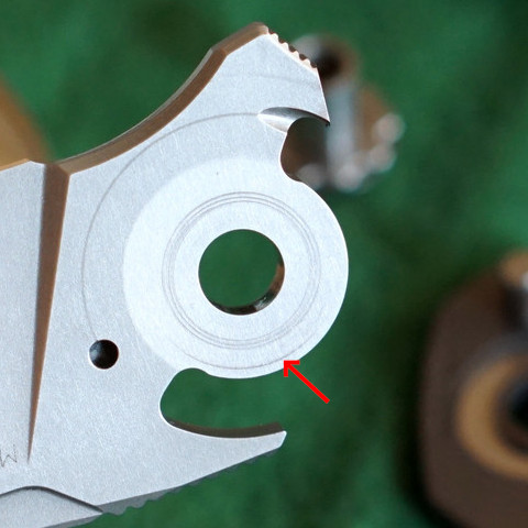

На клинке можно видеть три накатанные шариками дорожки, а также заход-рампу для шарика детента, как и прокатанную им дорожку.
Дмитрий, спасибо за содержательный обзор!
Интересно, может кто знает — каким образом возникает "внешняя" 4-я дорожка на полированной области клинка (помечена стрелкой)...
02 сентября 2024 г., 19:39Дмитрий ДробычЪ
Денис Федотов, 02.09.2024, 11:57
Дмитрий Дробычъ, 20.08.2024, 22:46
 Денис, спасибо за отзыв! Скорее всего подобные следы возникают, когда клинок при открывании трётся о внешнюю грань сепаратора подшипника. Дело в том, что шарики свободно помещаются в сепараторах, а не запресованы в них, соответственно возможно прилегание сепаратора к клинку, а на гранях сепараторов край достаточно острый, фасок там нет.
