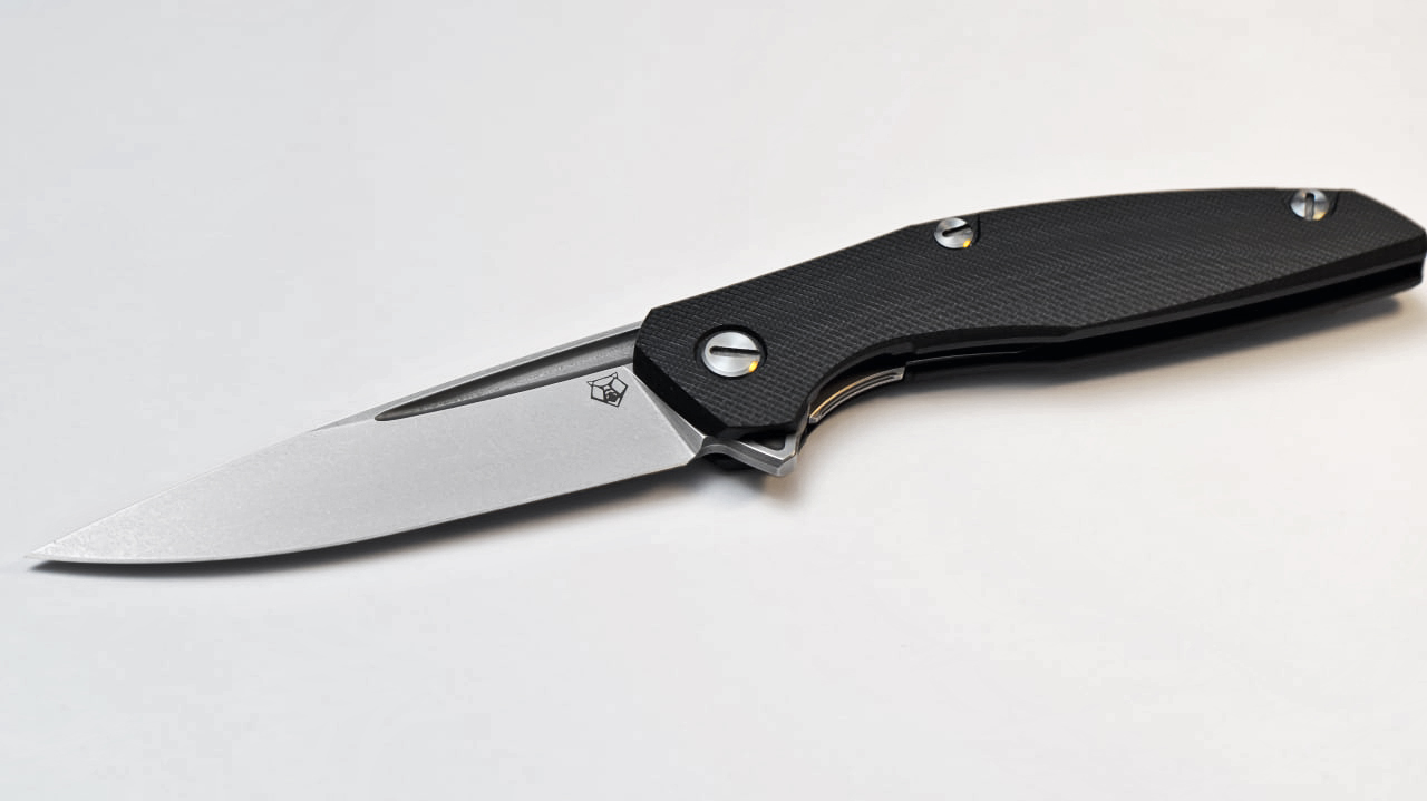

Самый ранний 111 появился в 2011г. Модель, как известно, получила свое название по длине клинка в миллиметрах, и стала первым лайнерлоком в нашей линейке. Лайнер (конструкция которого запатентована) выполнен из стали. Прочность всей конструкции обеспечивается совокупностью плашек из композитных материалов (G10, карбон), спейсером и особой формой самого лайнера.

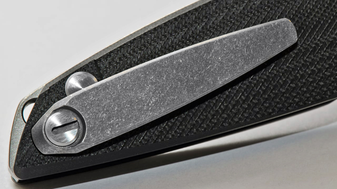

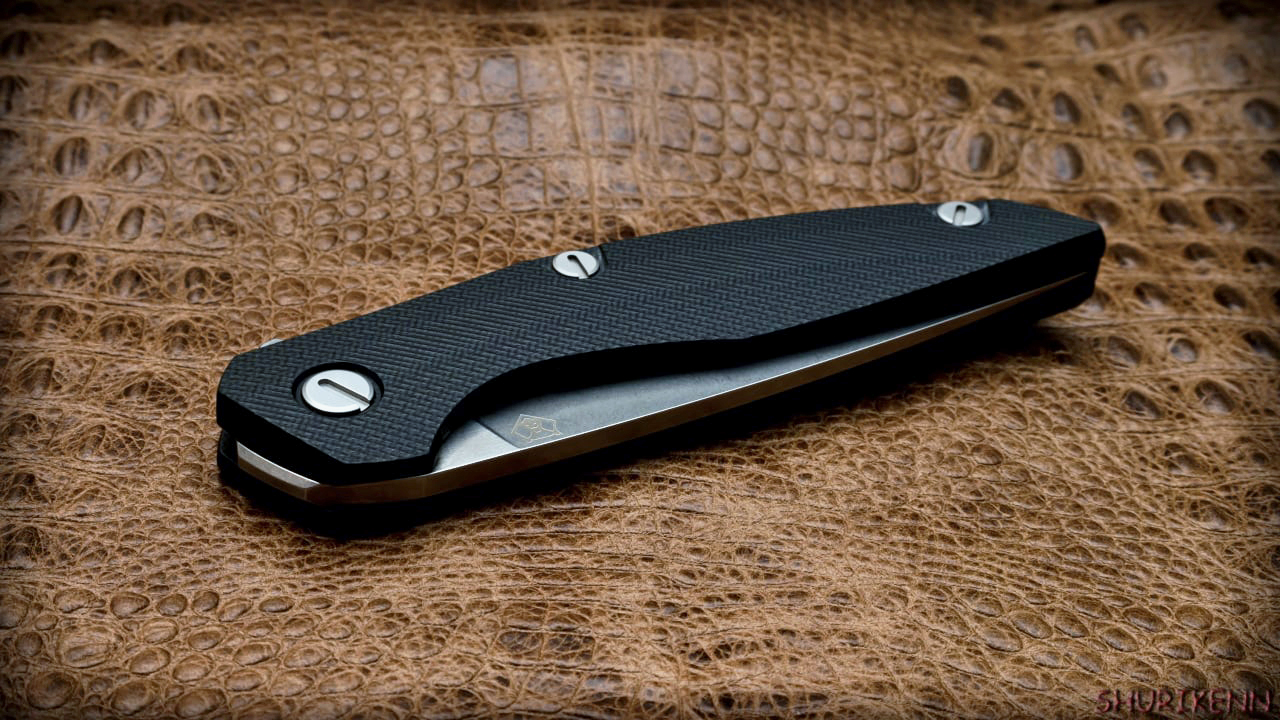

В осевом узле на первых 111 устанавливались шайбы (дистанционная втулка), рукоять была выполнена из G10 либо из карбона. Самые-самые первые 111 шли с плоской рукоятью, но очень быстро мы перешли на выпуск этой модели с узором на рукояти, который как приятен тактильно, так и способствует более надежному удержанию ножа в руке. А клипса на самом первом поколении 111 крепилась напрямую к рукояти, то есть к G10/карбону.
Первое поколение 111 выпускалось относительно недолго – уже в 2012г мы выпустили 111 Gen.2. Во втором поколении 111 изменения были скорее техническими: мы изменили конструкцию лайнера, в результате чего он стал более прочным при тех же размерах. Это также повлекло за собой изменение положения упора клинка.

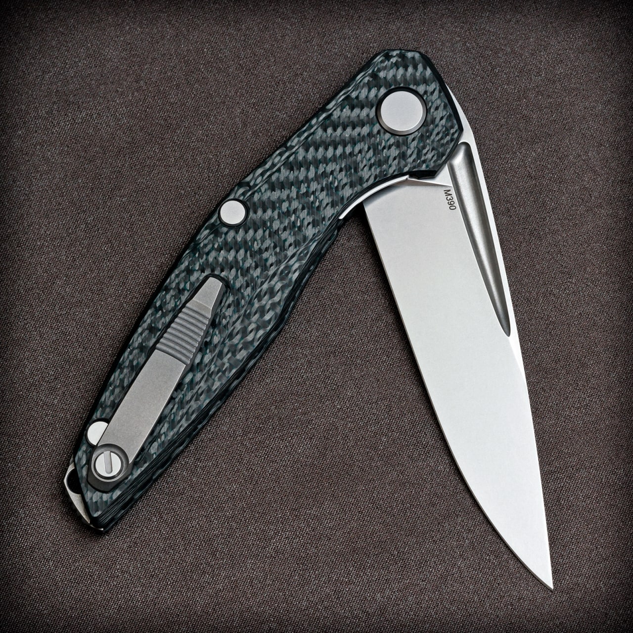

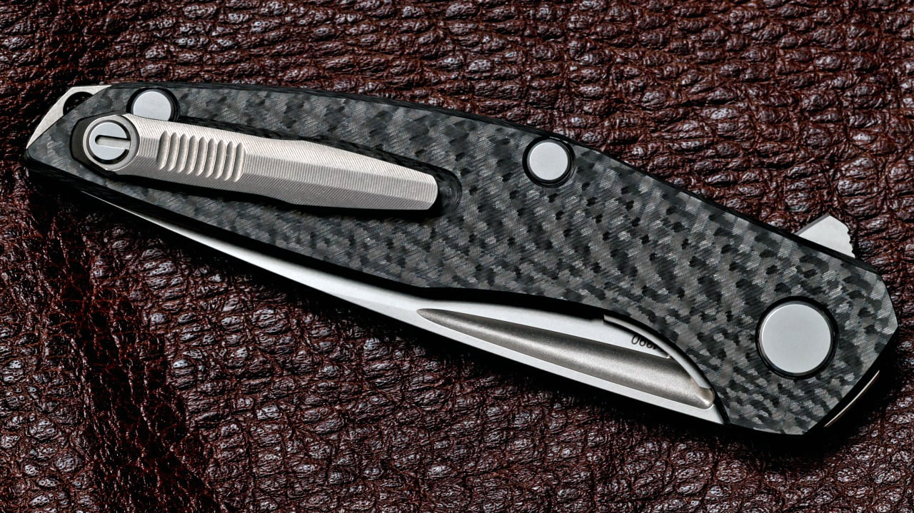

В третьем поколении (выпускавшемся в 2014-2015гг) мы улучшили способ крепления клипсы – она стала крепиться к лайнеру при помощи сквозного винта (в отличие от более ранних модификаций, где клипса крепилась к рукояти).

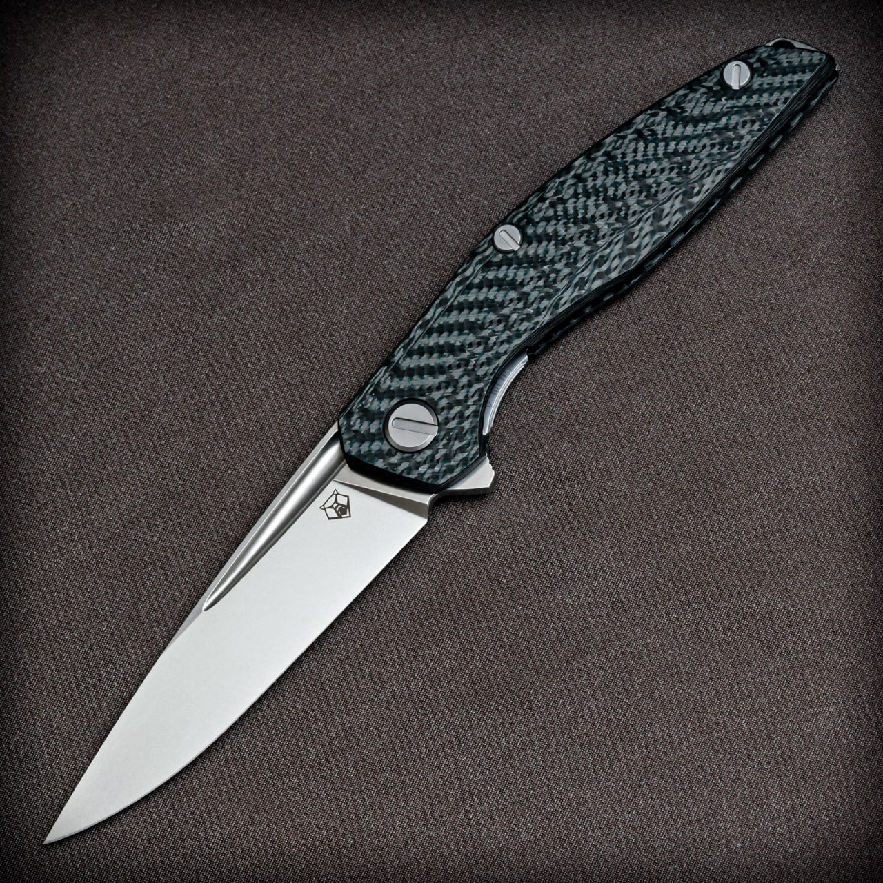

Четвертое поколение 111 – долгожитель. 111 Gen.4 выпускался с 2015 по 2021г. У этого поколения появился новый вариант осевого – многорядный подшипник MRBS. Причем из-за присутствия в конструкции ножа лайнера диаметры «орбит», на которых расположены шары подшипника, были разными – со стороны лайнера шары были расположены более компактно. И вновь мы внесли изменения в лайнер – на сей раз в нем появились облегчающие окна, сделав 111 ещё более неприлично легким для ножа такого размера.

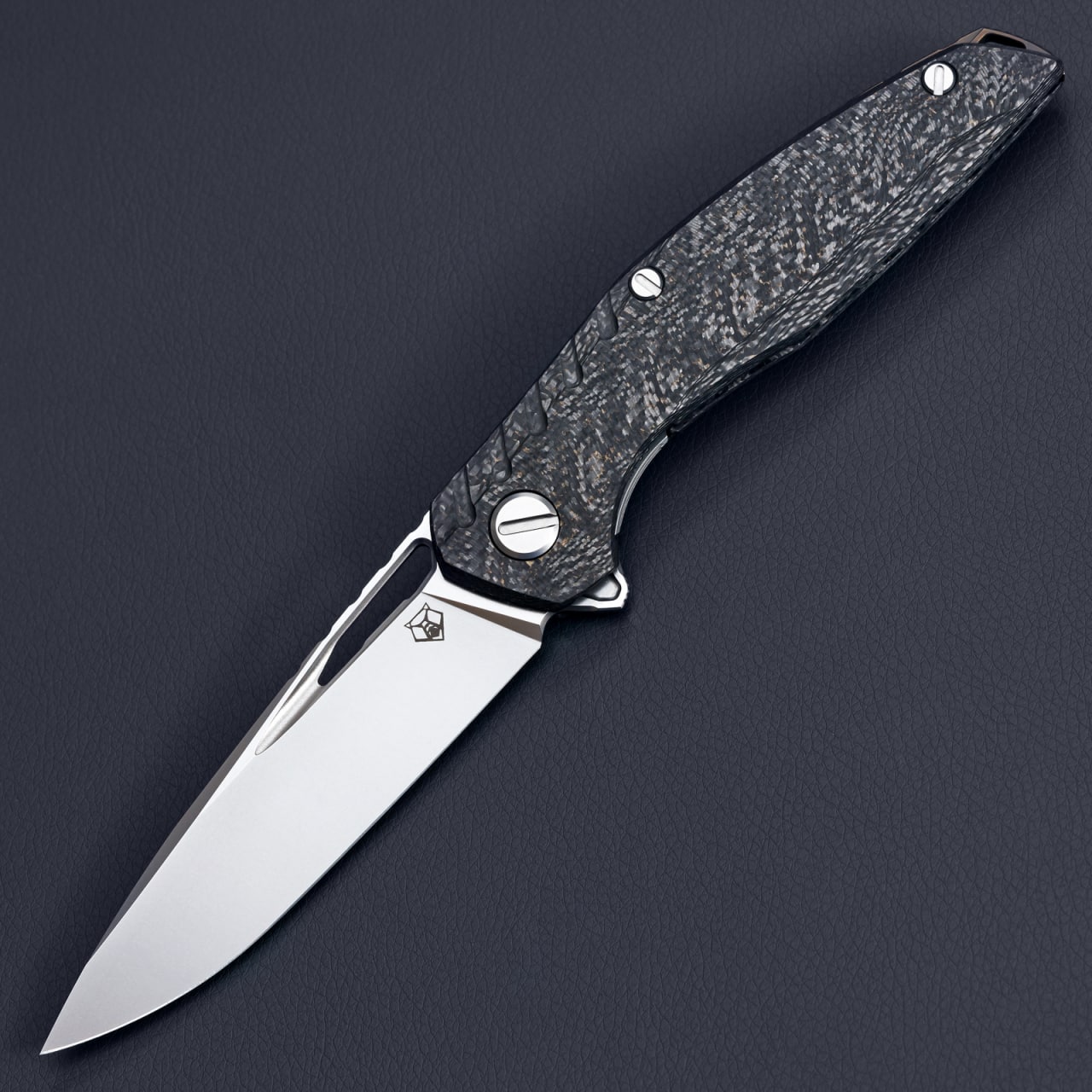

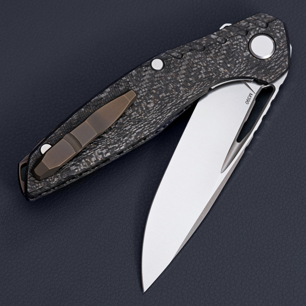

И, наконец, 111 пятого, актуального поколения, выпущенный в 2021г, приобрел фальшлезвие, сквозной дол, насечку на обухе, новый спейсер и новую клипсу с потаенным винтом. Из менее очевидного – сепараторы для шайб стали одного размера.

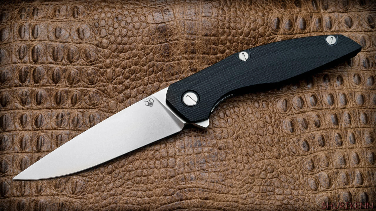

Добавлю еще фото предсерийного 111

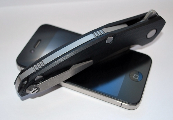

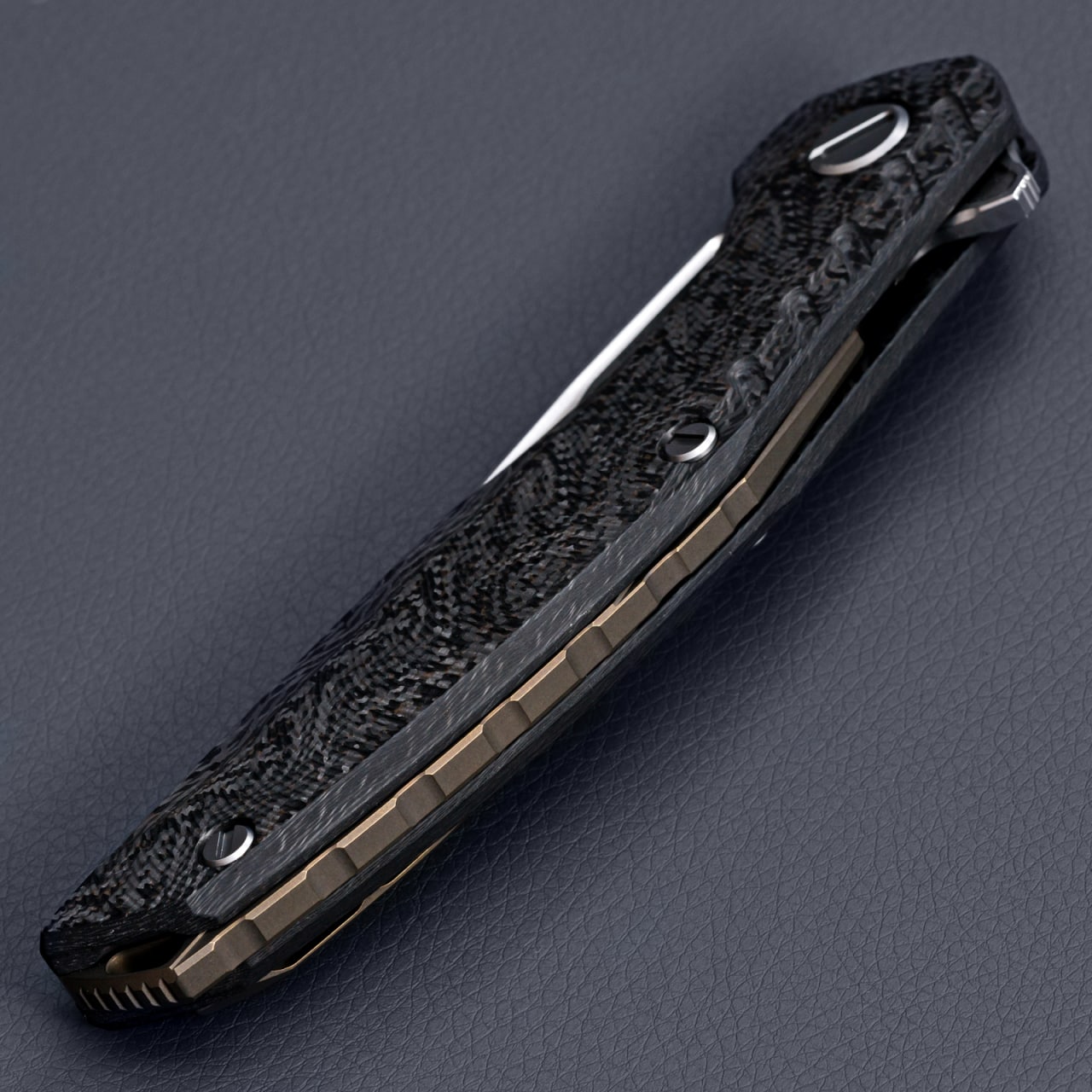

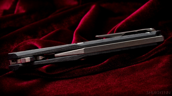

Также добавлю, что от поколения к поколению менялся и бэкспейсер, его дизайн и материал изготовления. Начиная с 3-го поколения, он изготавливается из титана.
И если на 1-м и 2-м поколении на нём были две группы из чётырёх насечек,
то на 3-м поколении зона насечек только одна, из 5-ти штук, и сместилась в область темлячного отверстия.
А на 4-м и 5-м поколении вместо гладкой спинки добавились равноудалённые широкие выборки: на 4-м их пять штук, на 5-м уже семь.
Кроме того, на 5-м поколении изменена форма темлячного отверстия: на предыдущих поколениях она была круглой, а на 5-м поколении отверстие фигурное. Хотя на лимитках Outdoor и Helloween ещё до появления 5-го поколения оно уже также уже фигурное.
