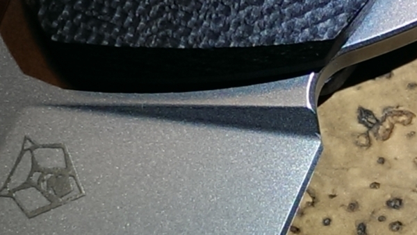

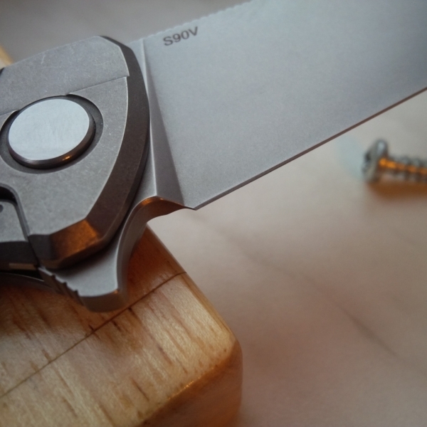

Приветствую, не обращал внимания, посмотрел свой 95, в поюзе, правился несколько раз, запас есть

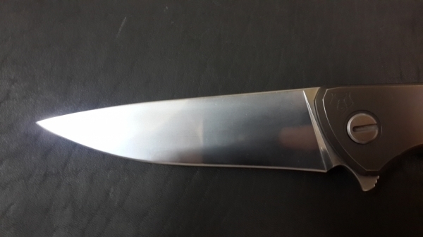

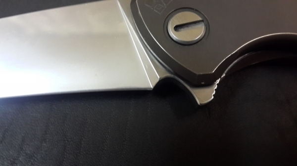

Нож на кармане с августа 2014. Точился N-е количество раз. Нож используется для всего. Клин уже укоротился примерно на 5мм. Дулька изначально отсутствовала. По мере заточки появляется характерный изгиб лезвия возле дульки.
21 ноября 2015 г., 18:04Андрей Е.
Вооот, вот это я понимаю! Именно таких отзывов не хватает на форуме! Спасибо, Павел.
21 ноября 2015 г., 19:54Дмитрий ДробычЪ
Интересное наблюдение, спасибо. Так-то место ближе к дульке при резе практически не используется, при силовом строгании, возможно, в большей степени, а вот при резе работают первые две трети клина от кончика. Я в заточке не спец ни разу, увы, пользуюсь трианглом, у 3-ей части износ РК небольшой, правки достаточно.
21 ноября 2015 г., 19:58Анатолий Зотов (azot)
Какую "дульку" не делай изначально, все равно придет время и она сточится. Когда до этого дойдет, лучше "дремелем" сделать небольшуб выборку.

А чем точили, Павел?
21 ноября 2015 г., 20:24Павел Рафанович (online_90)
Андрей Кашаев, 21.11.2015, 20:00
Павел Рафанович (online_90), 21.11.2015, 17:51
Точилка типа апекса, только самодельная. Удлененная, для меньшего изменения угла заточки от основания к кончику.
