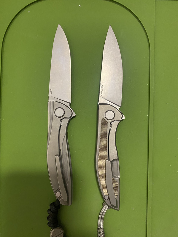

Всем привет) никто не занимался такой порнографией как поменять клинок с одного неона на другой? какие трудности могут быть?
26 августа 2023 г., 17:13
Отредактировано: 26 августа 2023 г., 17:16
Практически 100% что не подойдет. ножи разных генераций.  Основная проблема - длина клинка. Клинок NL ближе к Неону Зеро. А у Вас на фото обычный Неон первой генерации.  Далее - возможно что клинки разной толщины, а значит что спейсер или бонка с пинами защиты не дадут совместить плашки параллельно. Далее из-за формы клинка может не совпадать на клинке выемка под стоп.пин. я уже не говорю что каждый нож в индивидуальном порядке настраивается в замке. Пятка клинка индивидуально подтачивается под сухарь. Так что утопия. Я встречал один нож у которого был заменен клин с базового на топовый. Но настройкой и подгонкой занимались ножевые мастера. Также видел когда перекидывали клинья на однотипных ножах. К примеру с Квантума КД на Квантум Спринт Ран. Но при этом были проблемы с замком.
26 августа 2023 г., 18:26Сергей Ткачёв
Понял) причин отказаться от данной затеи вполне достаточно)
