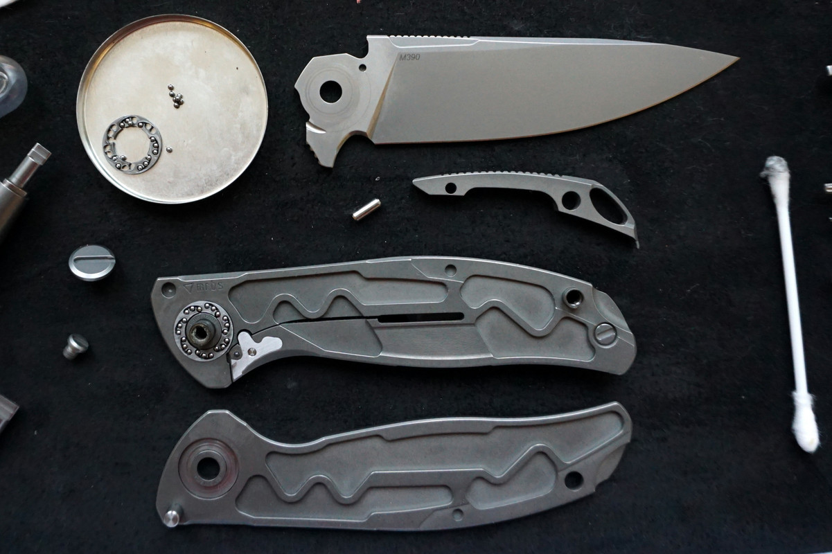

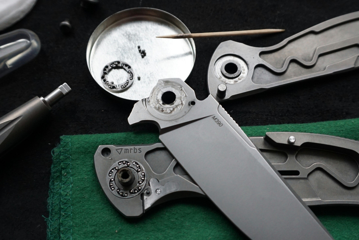

Хотелось бы поделиться небольшим фотоотчётом и мыслями по разоборке и обслуживанию новинки от Мастерской, обновлённого Ф95 модели Т-узор Gen.4.
Давно было желание вживую посмотреть на новую осевую систему CPS, которая сперва появилась на Хати Gen.3, а тут ещё недавно был модифицирован и задний винт рукояти - на это любопытно взглянуть. Да и в целом, разборка и обслуживание ножей давно стали для меня отдельным удовольствием.
В принципе по самой разборке сложностей никаких не возникло, порядок действий был уже много раз мной описан в других статьях. Плюс ко всему на сайте появилась отличная, а главное очень наглядная инструкция по разборке и обслуживанию ножей МБШ на примере Неона, поэтому не вижу смысла пошагово всё рассказывать вновь.
Поделюсь лишь некоторыми наблюдениями по конкретному ножу.

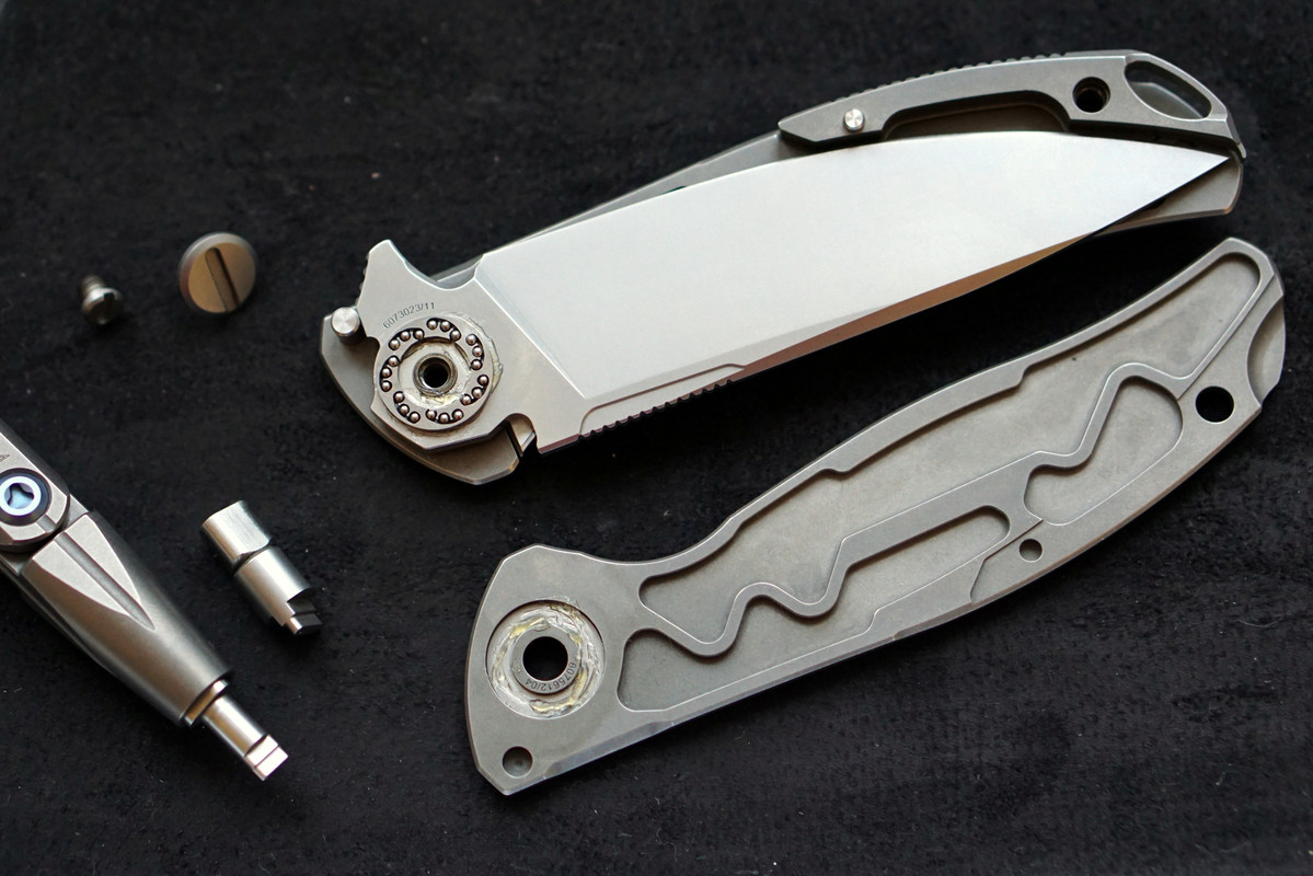

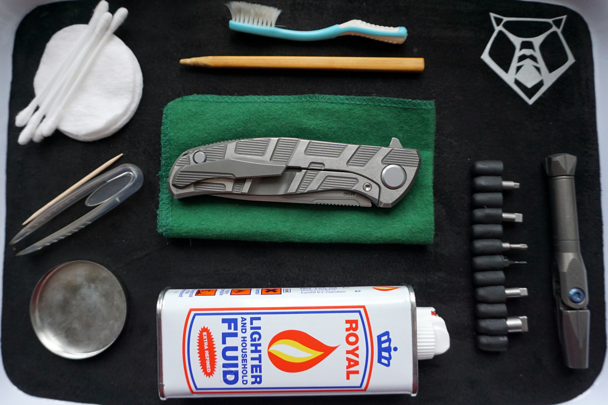

1. Осевой винт был на фиксаторе, но открутился достаточно легко фирменной Cyber-тулкой, которая даёт отличную управляемость и рычаг.
2. Заводская смазка в осевом была жидкая. Последнее время мне больше нравилось использовать густую смазку Литол-24 на ножах с шариковыми подшипниками. В этот раз сначала выбрал её же, но механика показалась слишком заторможенной на ней, в итоге удалил её полностью и взял проверенное временем масло KPL - с ним механика именно данного ножа стала на мой взгляд лучше.

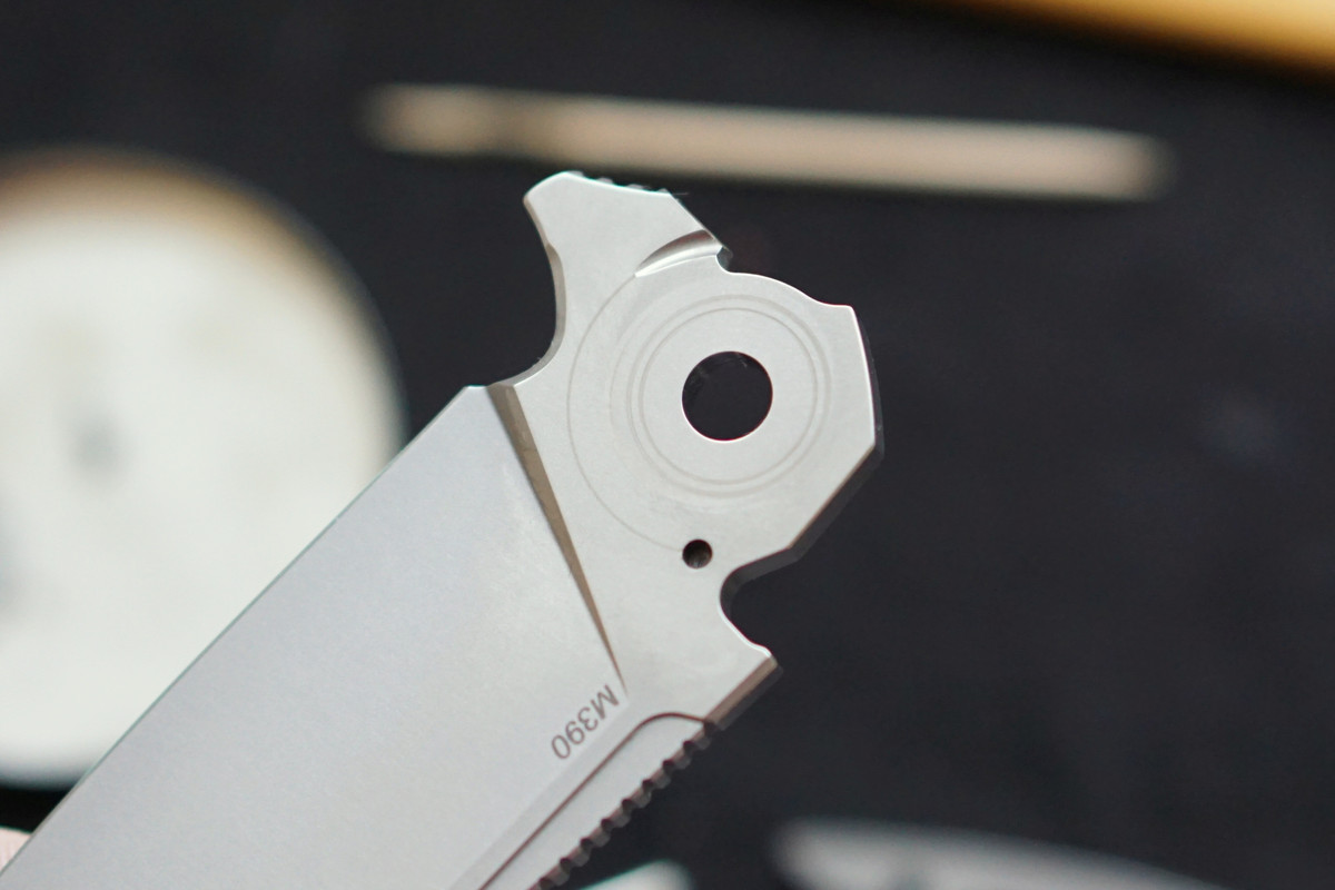

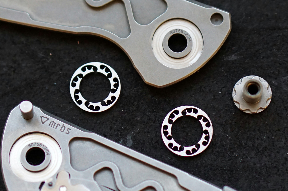

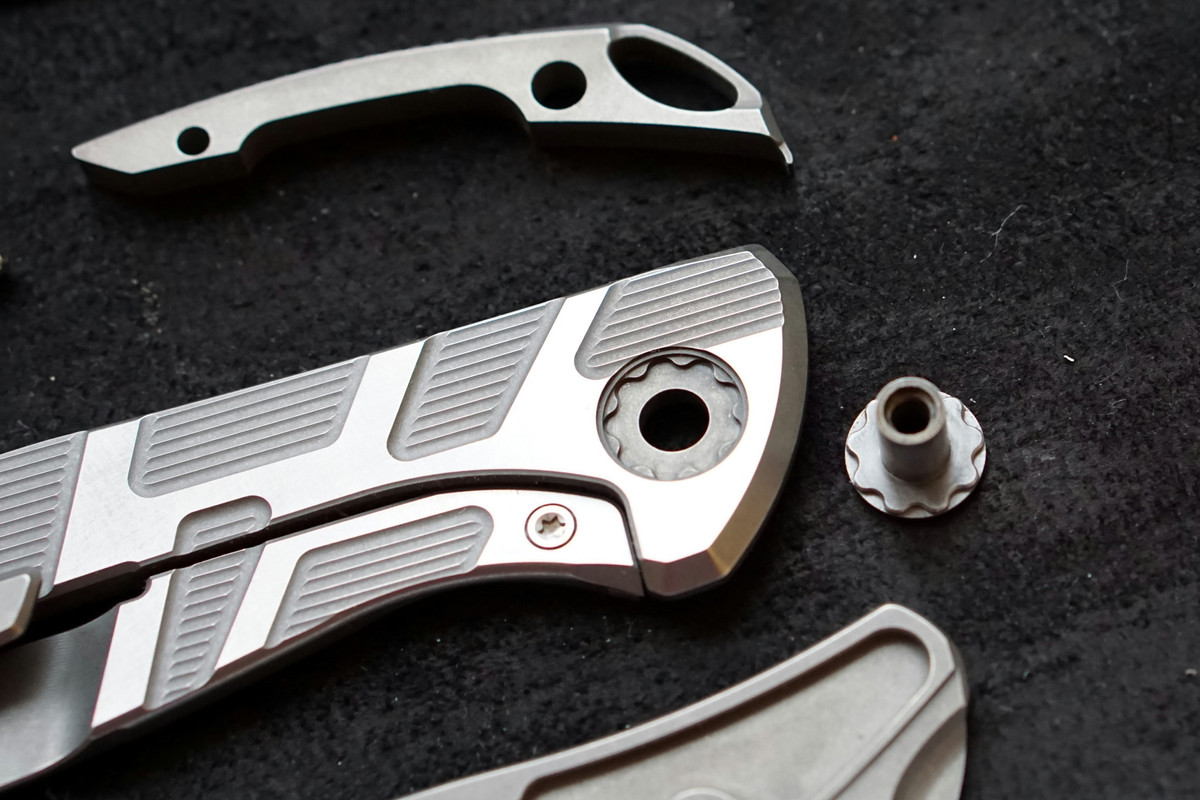

3. Новые системы защиты винтов от проворота понравились. Они также дают возможность выставить винты желаемым образом при сборке. При этом сначала выбирал одно из трёх положений заднего винта, далее уже под него положение осевого винта, т.к. опций по расположению там предусмотрено больше.
4. Заднюю втулку теперь можно вытащить не снимая клипсу, благодаря трём снятым лыскам она проходит.
5. Осевую втулку и винт удобнее всего выставлять, когда винт уже вкручен во втулку, но ослаблен, т.о. что втулку можно частично выдвинуть, провернуть в нужном направлении и задвинуть обратно в плашку, в пазы "шестерёнки" CPS.

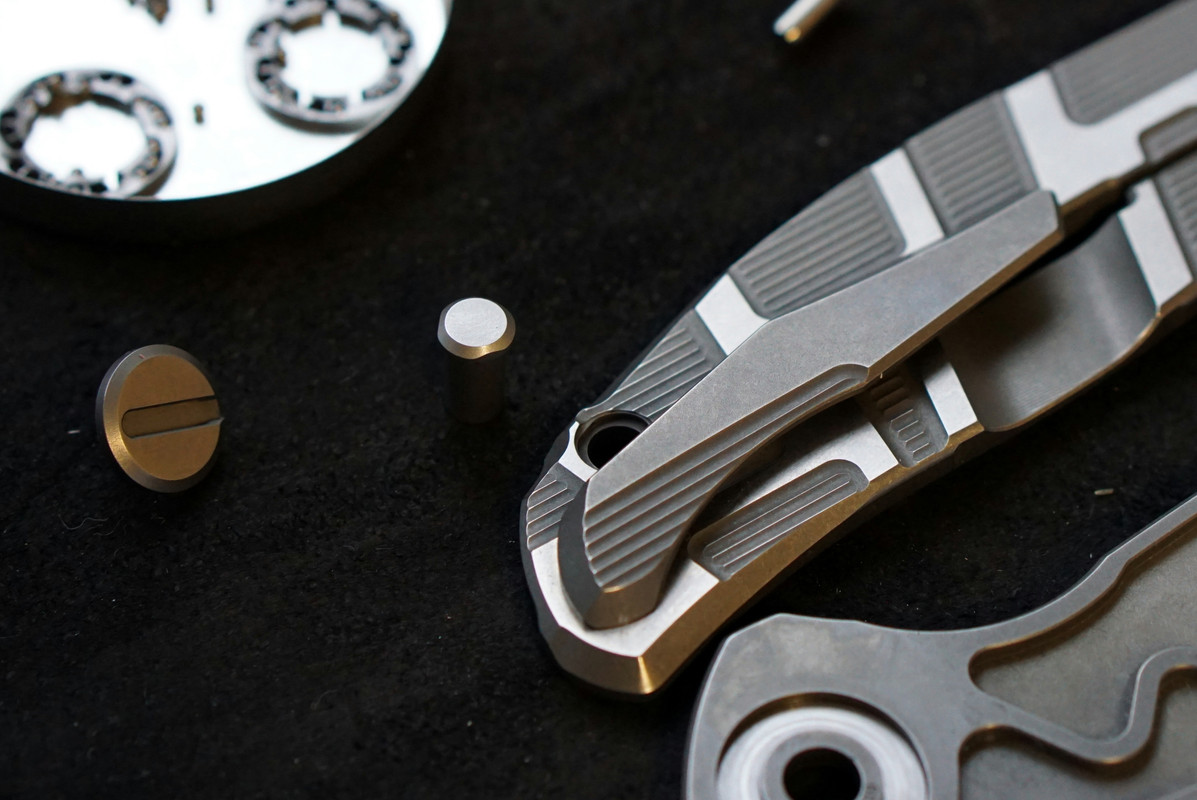

 Да, Саш, всё так. У Т-узора КД ещё классно переработана система облегчающих выборок и, так скажем, рёбер жёсткости (спасибо за фото). Это просто космос.
Кроме того, т.к. КД нож по сути ультра-слим, то там ещё выборки под обоймы подшипников частично в клинке сделаны, а не только в плашках, как в серийном Gen.4. Это даёт очень хорошую защиту роликов сепараторами от попадания пыли и лучшее удержание смазки.
