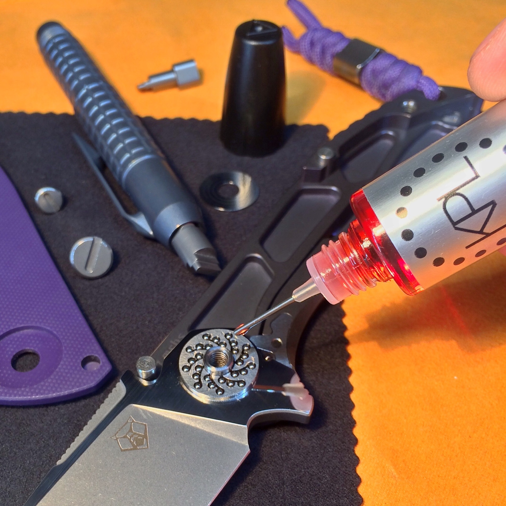

Полностью поддерживаю коллег ! Тоже проверено личным опытом, теперь - только жЫжа KPL ! «Люба» достаточно быстро вымывалась и высыхала, в отличии от KPL и не давала такого потрясающего результата ! Knife Pivot Lube появилась в 2018 и специально разрабатывалась для ножей, на сайте есть описание её «волшебных свойств», понимаю канешна, что это маркетинг в большей степени, но тем не менее, она отлично работает, есть выбор по густоте, KPL original в серебристом флаконе - просто идеальна для шайб, KPL Heavy - погуще, для детента и подшипников, есть ещё новинка Ultra-light, её пока не пробовал. Очень удобный флакон - с узкой, металлической трубкой/дозатором !
Да - дорого для такого маленького пузырька, но она того стоит, расходуется мало и пахнет приятно !
Покупал напрямую у производителя http://knifepivotlube.com
ЗЫ: фото неинформативно, повторюсь - «Original» для шайб, «Heavy» для подшипников !

 Странно, я купил KPL original именно для подшипников, т.к. на сайте производителя это указано. Может я ошибся и мне нужен густой KPL Heavy? Хотя, Вы даже на фото капаете KPL original на подшипники

Да, Юрий, на сайте имено такое описание, но вышесказанное мною, основывается только на личном опыте, Ориджинал считаю слишком жидкой для шаров и более подходящей для шайб, а вот гелеобразная, вязкая Хэви, якобы обладающая тиксотропными свойствами - для подшипников идеальна ! Опять же Хэви гораздо стойче к вымыванию, чем Ориджинал.
ЗЫ: а фото было сделано мной, до приобретения KPL Heavy.

 Теперь понятно. Благодарю за инфо. Буду учитывать это.
